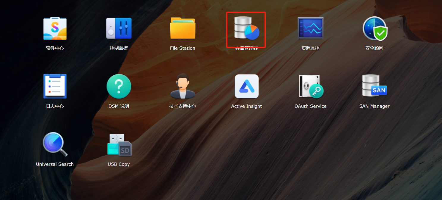

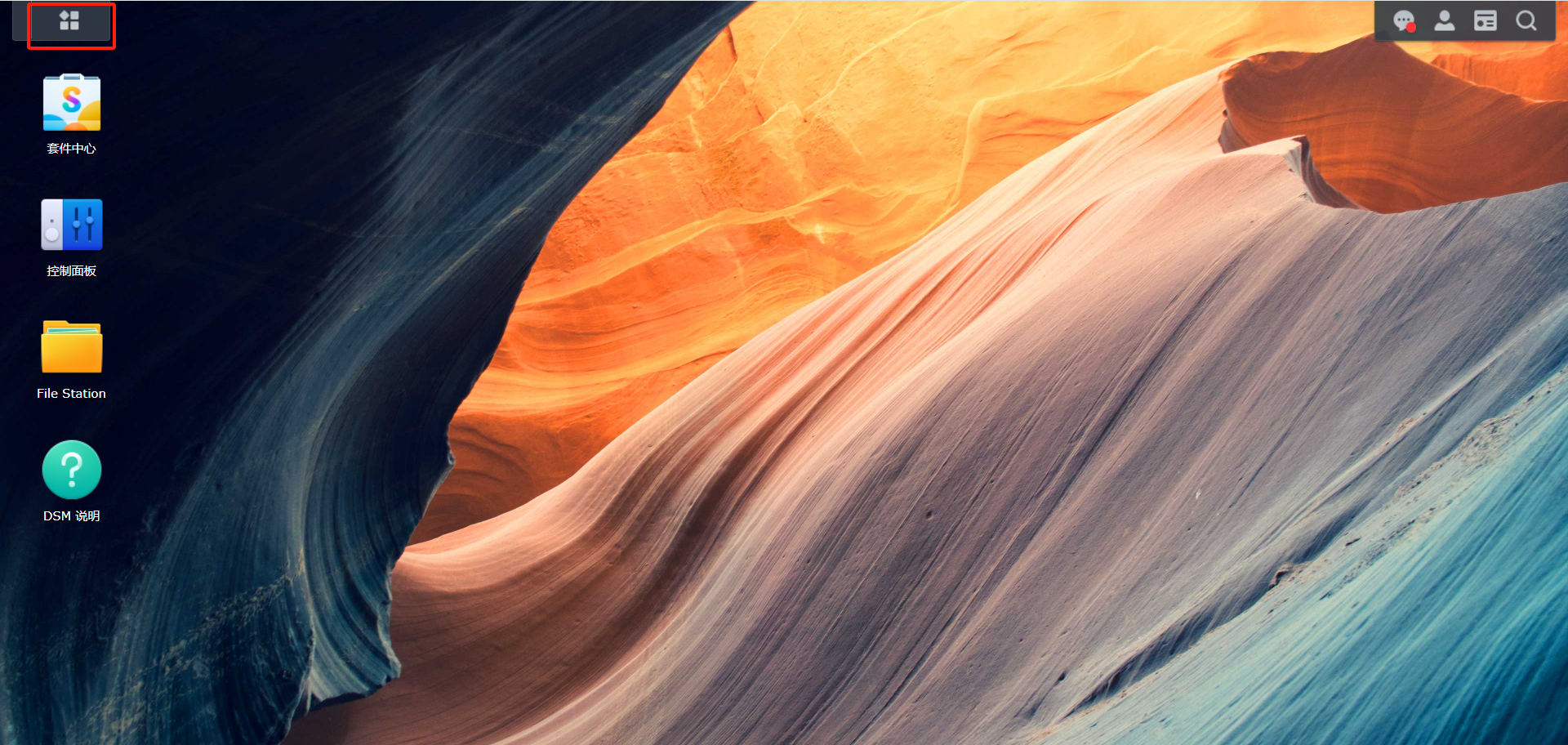

第一次进入系统关闭创建提示后,可以点击左上角主菜单

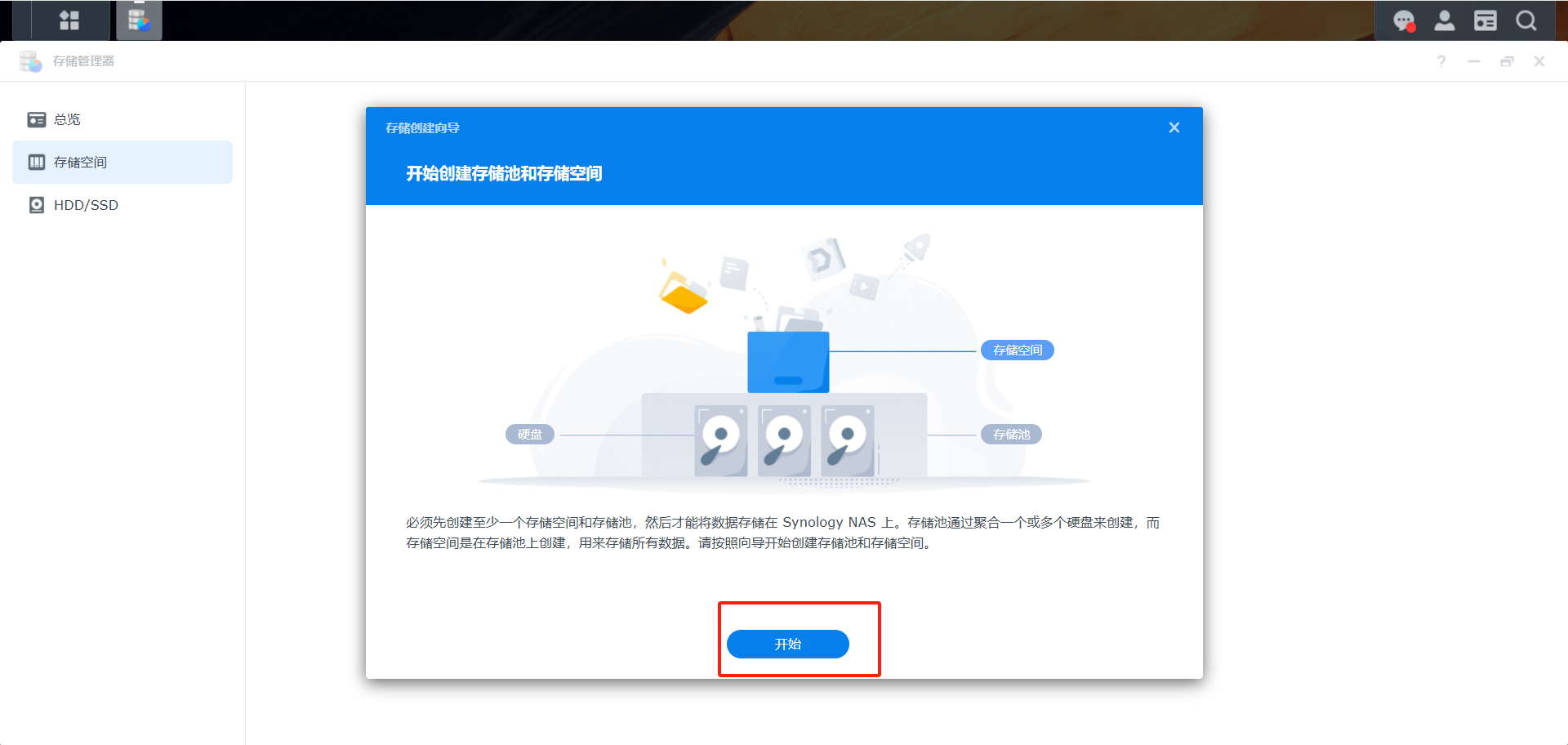

在弹出套件列表找到“存储管理器”点击打开,也可以右键点击选择“添加到桌面”,桌面快捷方式打开更方便。(基本所有已安装的套件都可以用这个方法创建快捷方式)打开存储管理器会自动弹出创建提示

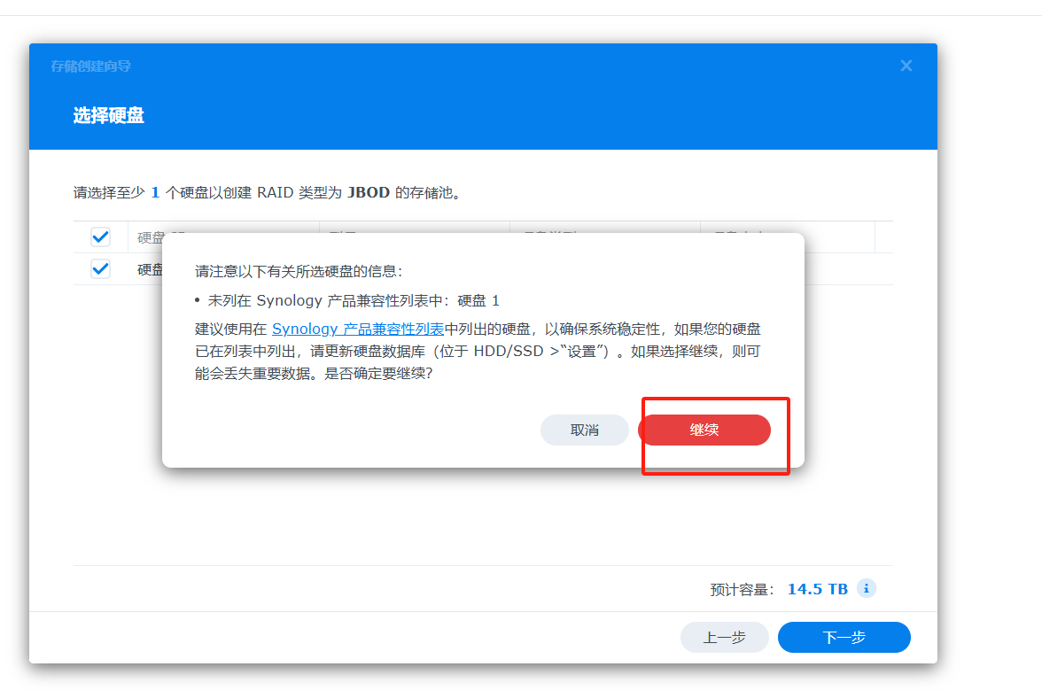

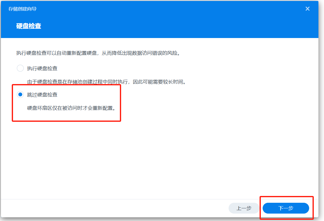

在存储空间,立即创建,弹出提示点开始(注意:如果没有必要的话不要在运行时直接热插拔硬盘,以及不要在没关机的情况下突然把电源拔掉,这样容易损坏硬盘)

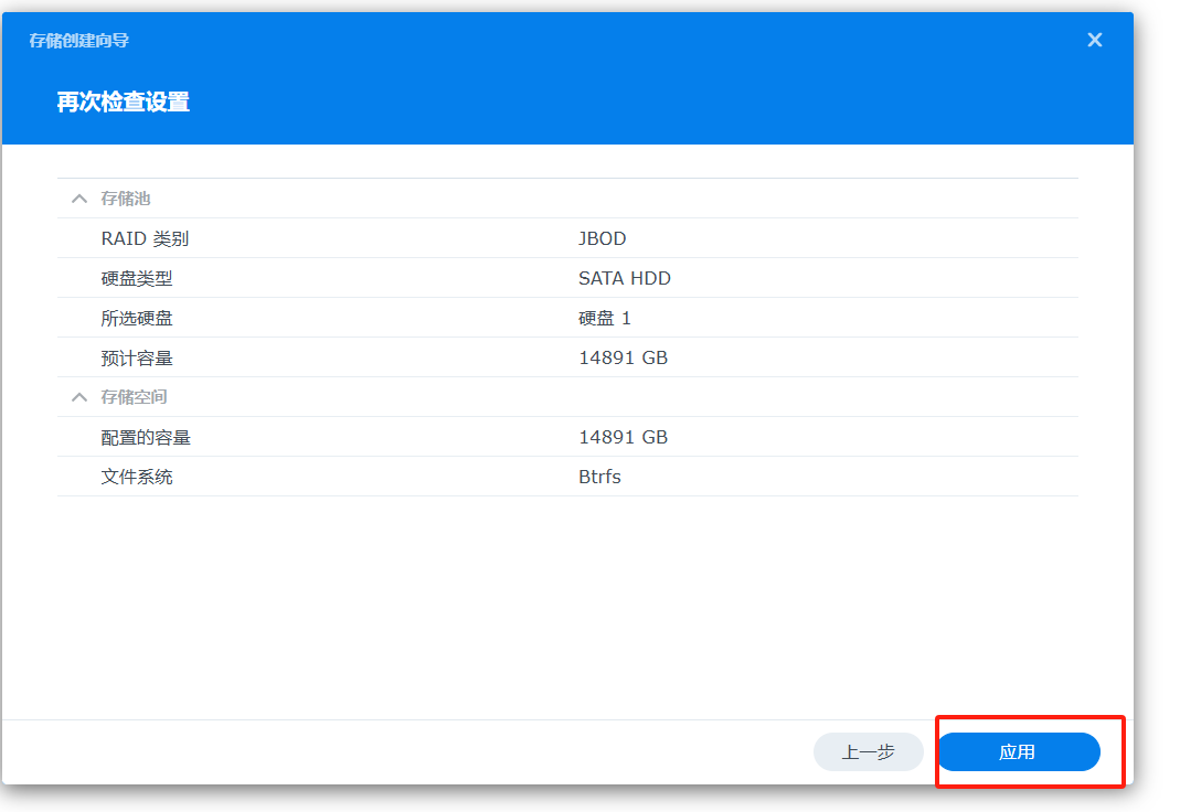

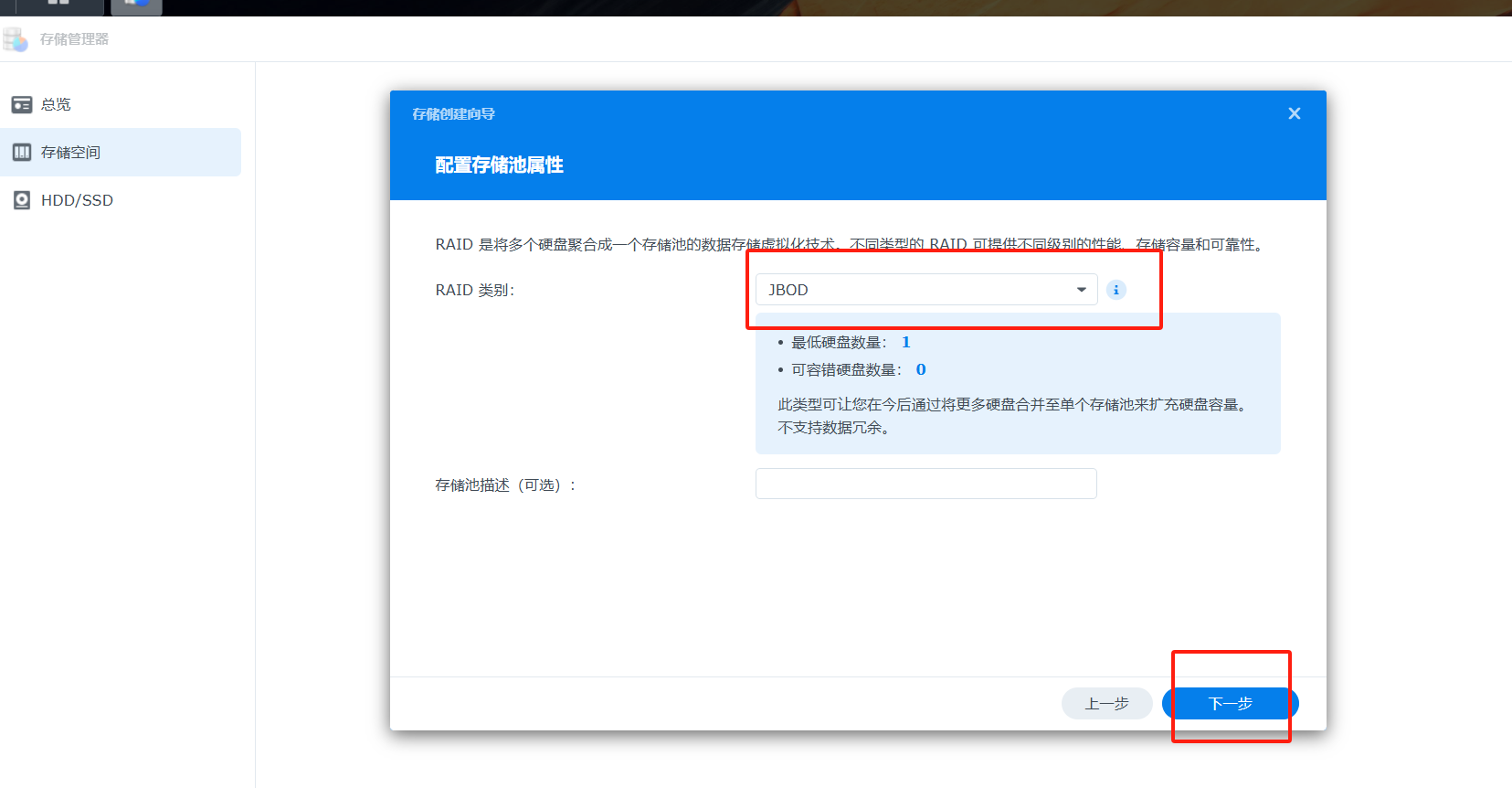

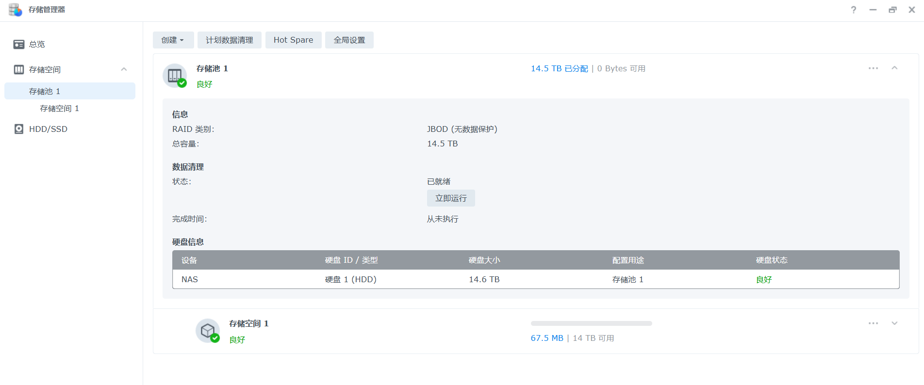

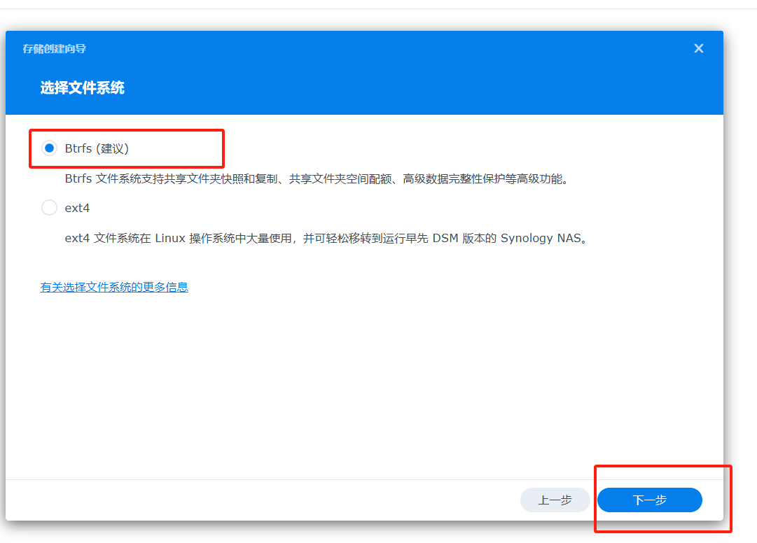

在弹出的界面中“RAID”类别就是常用的硬盘raid阵列,系统会根据实际安装的硬盘数量显示不同的类型,如果安装一个硬盘就不会有raid0和raid1显示。当然,如果安装了3块以上硬盘就会有raid5选项。组raid几这个看个人使用需求,不了解的朋友也可以百度一下。这里我个人建议不想做数据保护的情况下可以选择JBOD这个格式,如果想做阵列可以考虑SHR或者raid5

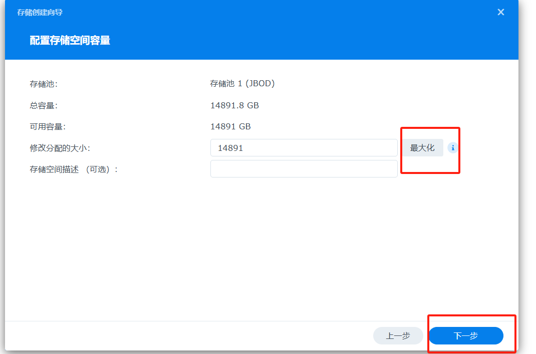

注意,群晖nas系统的创建顺序是先建议存储池,然后创建存储空间,第一个存储池创建后会自动创建对应的存储空间。如果添加第二个存储池的话,不会自动创建存储空间,要手动在存储空间处,点创建,然后完成。
存储空间创建后就可以建立共享文件夹

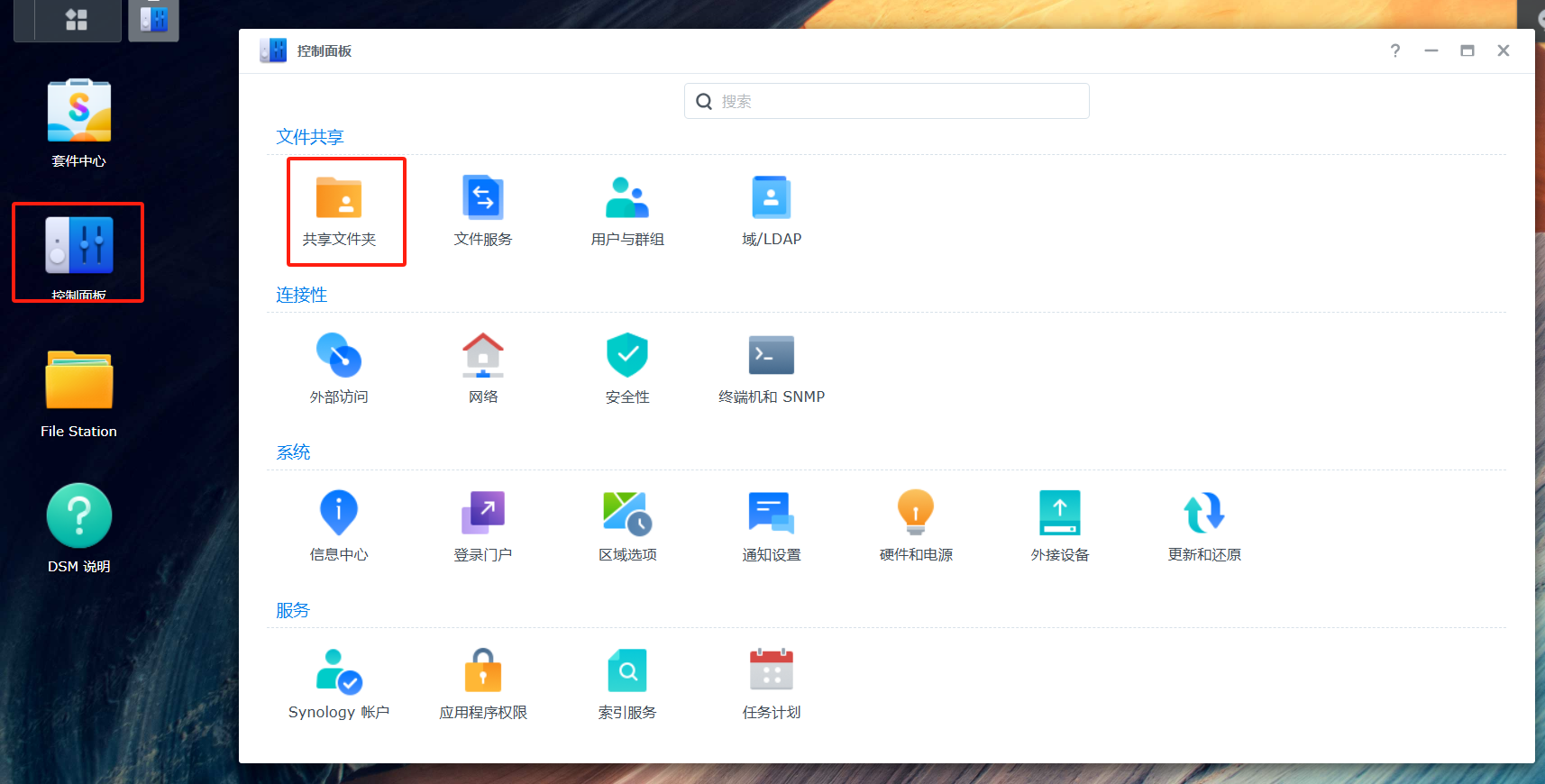

直接点击桌面上的“控制面板”,打开,可以看到“共享文件夹”

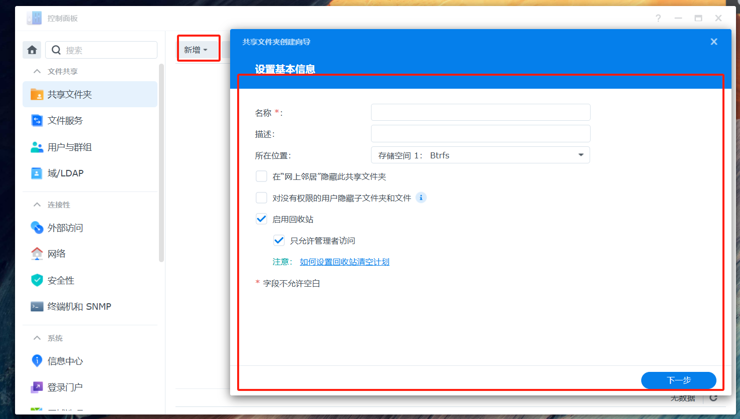

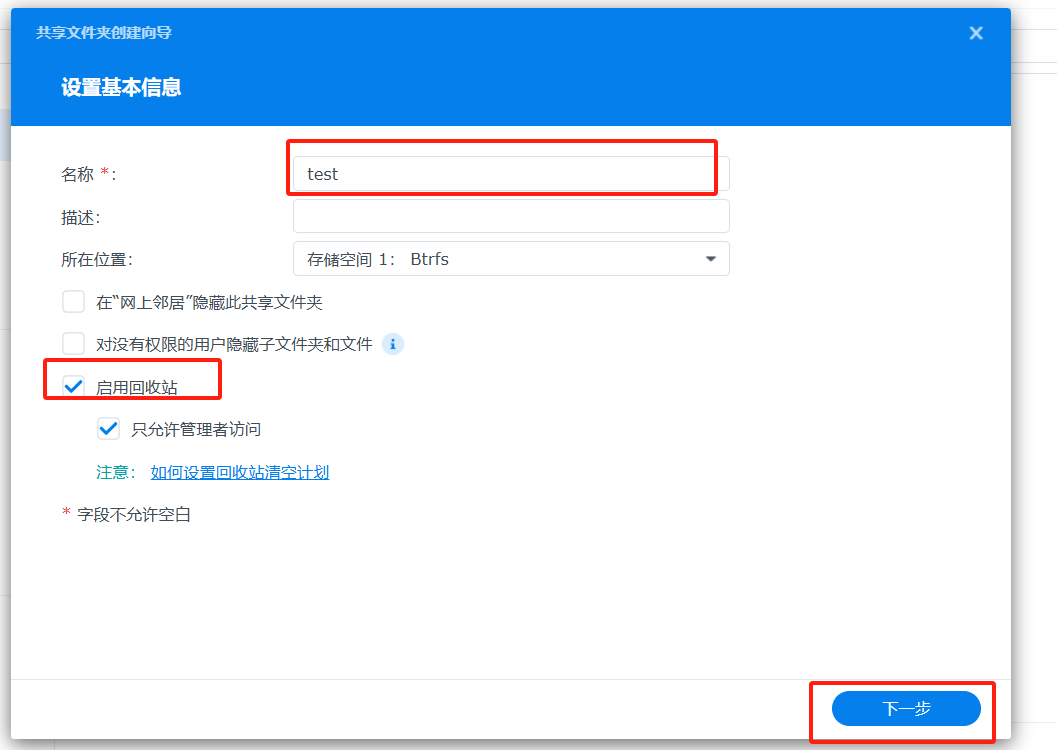

点击“共享文件夹”,打开到共享文件夹编辑界面。点击“新增”,进入共享文件夹创建向导。
添加文件夹名称,以及是否启用回收站根据个人喜好(注意,如果不启用回收站,文件夹内的资料删除时会彻底删除,设置回收站后想要彻底删除要去回收站再删除一次)
如上图设置基本信息:
名称:字面意思,文件夹名称,中、英字符,及国家语言字符,注意如:* ^ $ :等等禁止字符集不可以做文件夹名。
描述:文件夹备注信息
所在位置:新增共享文件夹具体指向哪个硬盘的存储空间,如果有多个硬盘的存储空间,可以点击下拉选择。
在“网上邻居“隐藏此共享文件夹:字面意思,如果选中的,那win系统的网卡邻居查看不到该共享文件夹,如果家庭使用有多,nas目录有重要文件,可以选中以避免其它人员查看。

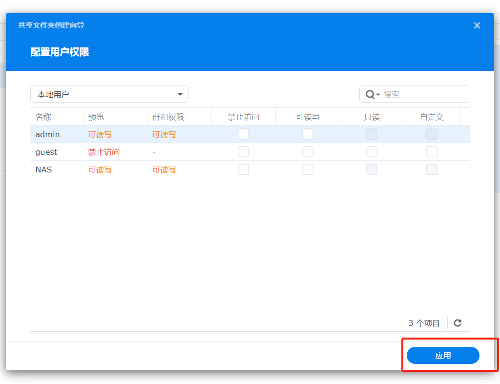

对没有权限……:如果选中,创建共享文件夹最后一步是指定不同用户权限,未指定权限的用户无法查看目录及子目录和文件。
启用回收站:如果启用,删除的文件在回收站可以找到恢复,也可以选中下方只有管理者可以查看回收站等等

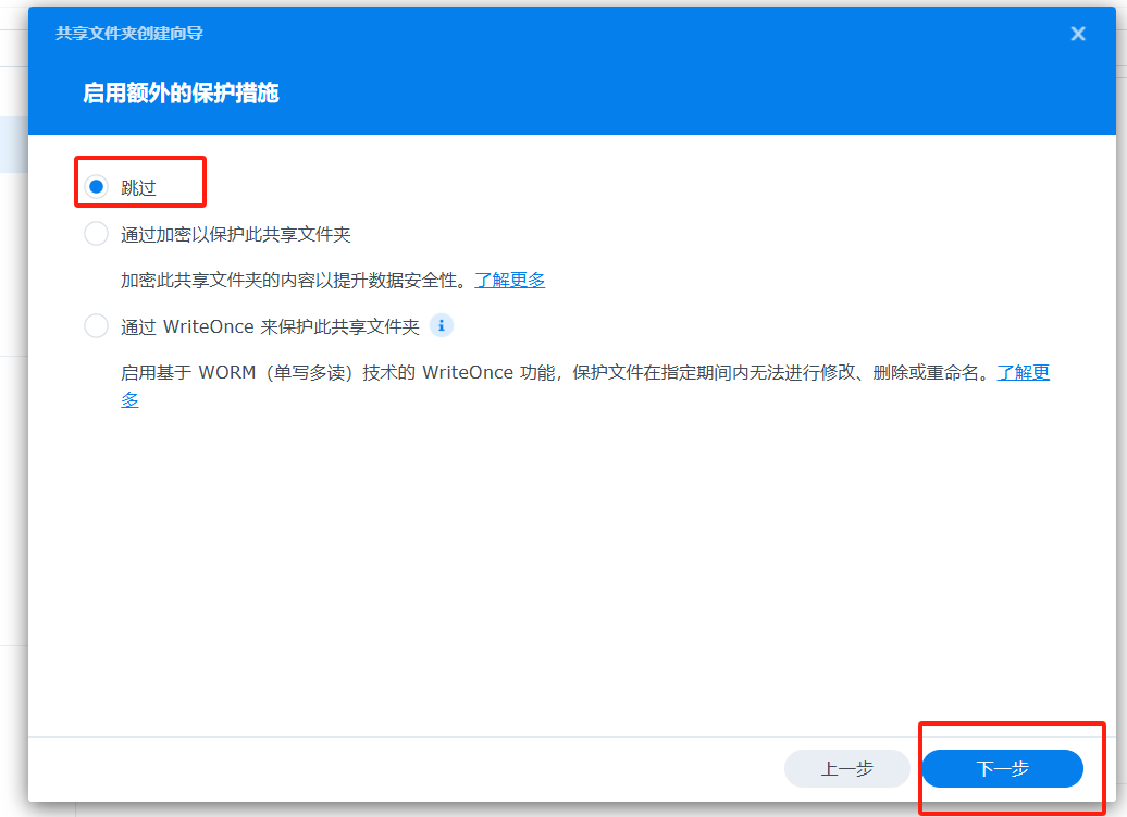

如果没有特殊的安全性要求一般建议跳过,不要设置加密文件夹

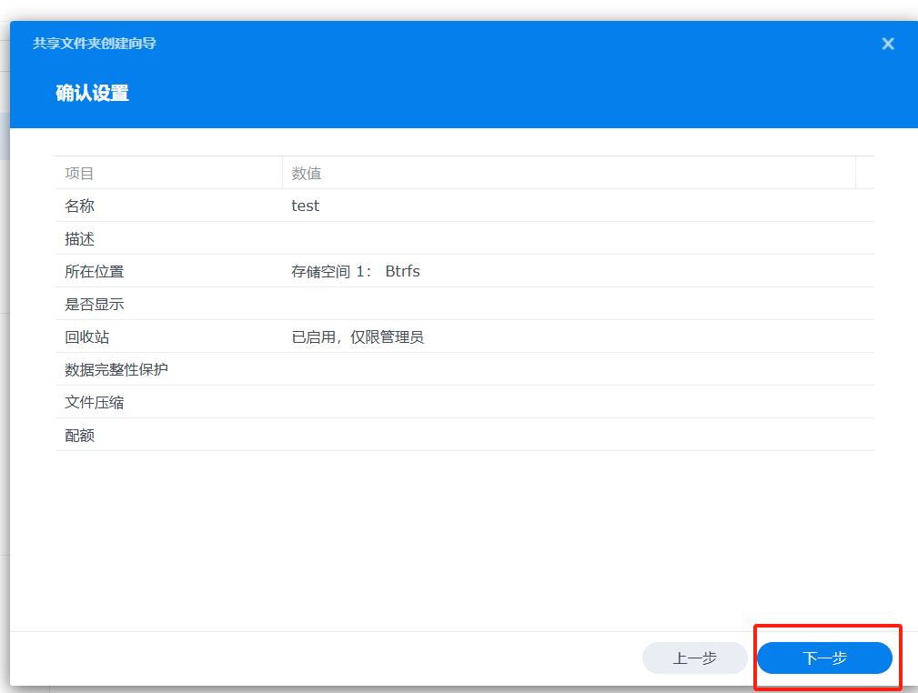

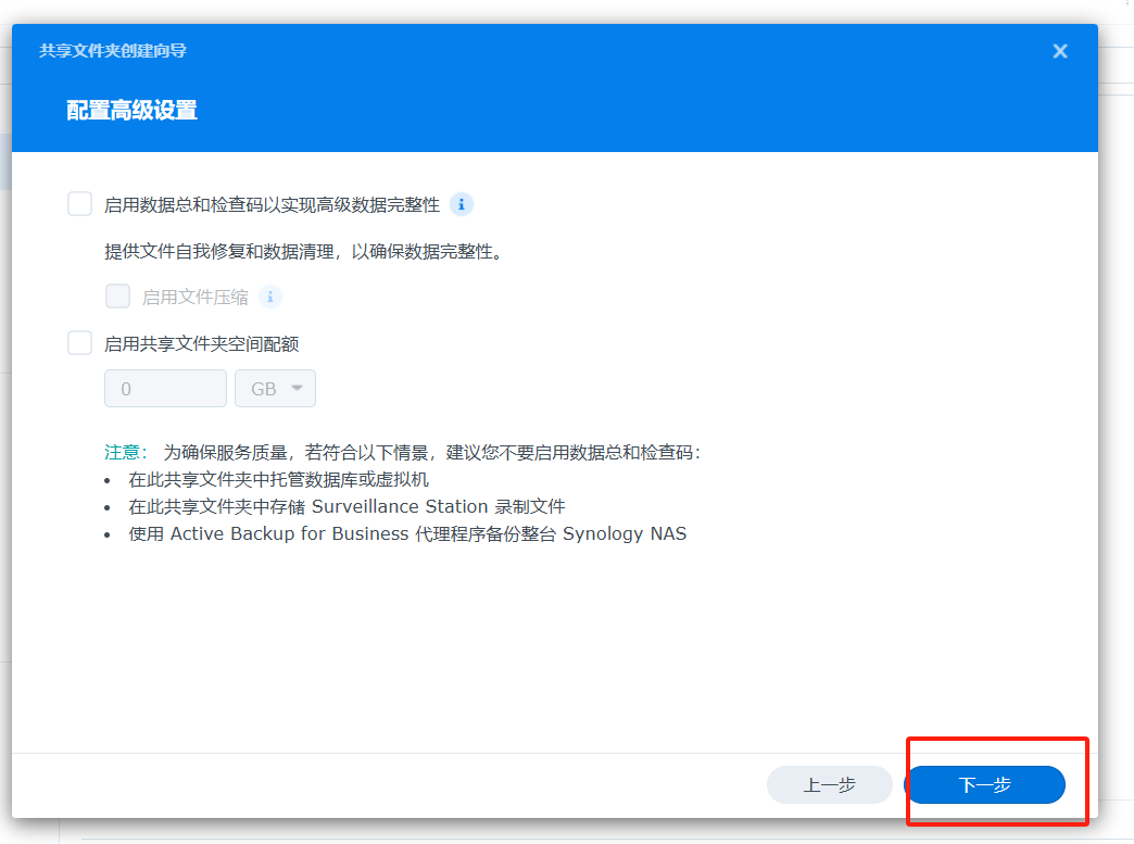

其他的默认下一步并应用

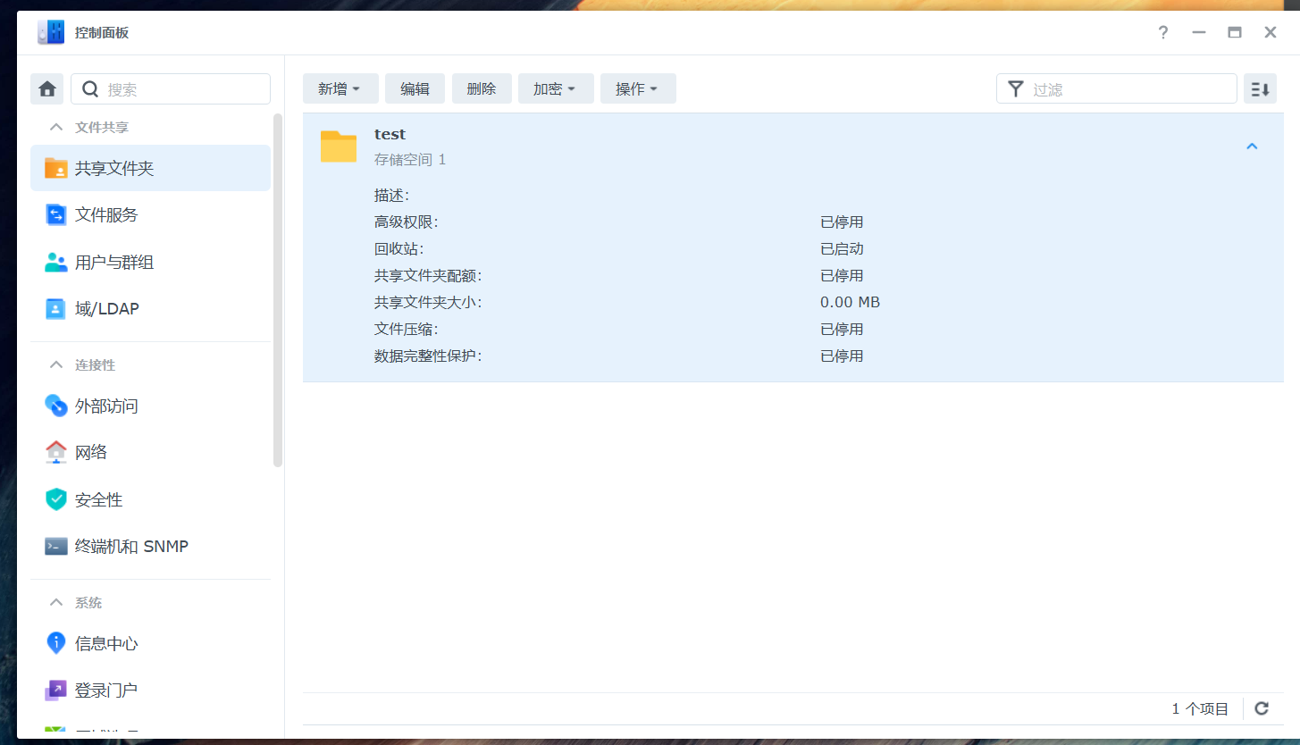

这样我们的共享文件夹就创建成功了
如果我们打开File Station就可以看到这个创建的共享文件夹
